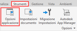

Accedere alla finestra di dialogo Opzioni applicazione.

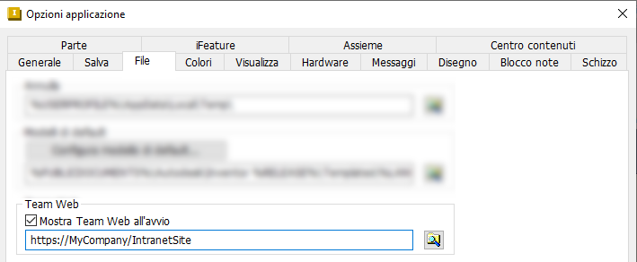

Nella scheda File, specificare un sito Web o un file nel campo Team Web. Questo può essere un collegamento alle esercitazioni o al file o URL di propria scelta.
Selezionare la casella di controllo per sostituire la home page di Inventor con la pagina Team Web specificata.

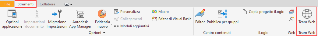

Dopo aver impostato l'opzione dell'applicazione, è possibile avviare Team Web in due posizioni:
Nella scheda Strumenti Home, gruppo Team Web.
Dall'elenco a discesa del menu Guida.
