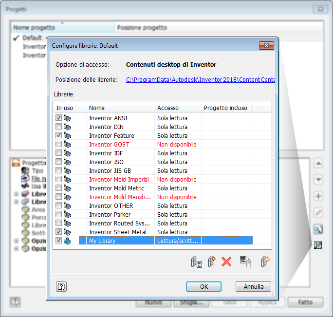

Il database del Centro contenuti di Inventor contiene oltre 750.000 parti e copre 18 norme internazionali. Considerando il requisito di progettazione, solo caricando la libreria necessaria si incrementerà la velocità per caricare il Centro contenuti e collocarlo da questo.
Se si utilizzano solo piccole parti di contenuto della libreria, valutare la possibilità di copiare le famiglie richieste nella libreria personalizzata, quindi caricarla solo nell'impostazione del progetto.
Per ulteriori informazioni, vedere Centro Contenuti.
