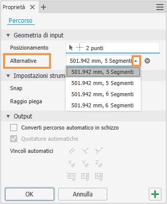

Come passare a soluzioni di percorso automatico alternative
Una volta definita la geometria finale per la creazione di una regione del percorso automatico, è possibile che siano disponibili varie soluzioni calcolate in base alla lunghezza e al numero dei segmenti. Per visualizzare l'alternativa disponibile durante la creazione del percorso, fare clic sulla freccia dell'elenco a discesa Alternative.
Nota: È inoltre possibile utilizzare il comando Seleziona altro per scorrere tutte le soluzioni disponibili.
- Attivare il percorso.
- Fare clic con il pulsante destro del mouse sul nodo del browser Percorso automatico oppure su un segmento di percorso automatico nella finestra grafica e selezionare Soluzione percorso alternativa.
- Utilizzare il comando Seleziona altre per individuare la soluzione desiderata, quindi fare clic sull'area verde per selezionarla.
- Fare clic con il pulsante destro del mouse nella finestra grafica e scegliere Fine modifica.
