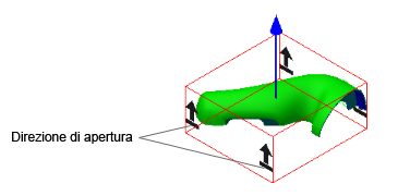

La lavorazione Regola orientamento consente di modificare la direzione di una parte in plastica.
La direzione predefinita dell'apertura dello stampo è allineata all'asse Z positivo. Molti modelli di parti plastiche vengono costruiti in maniera casuale, pertanto in molti casi la direzione della parte plastica e la direzione dell'apertura dello stampo sono diverse. La funzionalità Regola orientamento viene utilizzata per uniformare le due direzioni.

Regola orientamento: consente di modificare la direzione di una parte in plastica nello stampo. Il risultato ottenuto viene applicato solo nell'assieme MP e non ha effetto sul sistema di coordinate dell'assieme del progetto di stampo.
