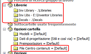

    • Centro contenuti visibile: attiva la visibilità di tutti i componenti del Centro contenuti. Disponibile solo per la rappresentazione della vista attiva.
    • Centro contenuti nascosto: disattiva la visibilità di tutti i componenti del Centro contenuti. Disponibile solo per la rappresentazione della vista attiva.
      Nota: Le opzioni di visibilità del Centro contenuti sono valide per i componenti memorizzati nel Centro contenuti o all'interno dei percorsi delle librerie di progetto.
      Pack and Go non posiziona i componenti del Centro contenuti in una di queste posizioni. Di conseguenza, tali componenti del Centro contenuti non rispondono alle opzioni di visibilità.
