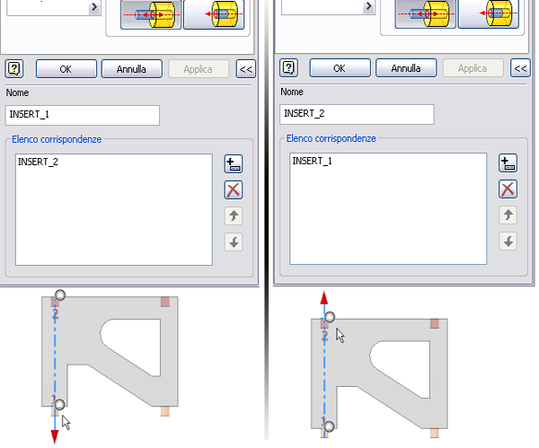

In questo esempio, più istanze di un componente sono state assemblate sotto forma di scala. Affinché ciò si realizzi, un elenco corrispondenze iMate viene creato in modo tale che Palo 1 sia sempre posizionato nel Foro 2.
  1. Creare un vincolo di inserimento iMate dal nome Inserisci_1 nel Palo 1. Espandere la finestra di dialogo e creare la corrispondenza preferita (Inserisci_2) come prima voce dell'elenco corrispondenze.
  2. Creare un vincolo di inserimento iMate dal nome Inserisci_2 nel Foro 2. Espandere la finestra di dialogo e creare la corrispondenza preferita (Inserisci_1) come prima voce dell'elenco corrispondenze.
  3. Posizionare la prima istanza del componente in un assieme.
  4. Posizionare la seconda istanza del componente usando la finestra di dialogo Posiziona componente. Abilitare una delle opzioni iMate (Posiziona interattivamente con iMate o Genera automaticamente iMate in posizione).
Nota: Per vincolare in modo completo al momento del posizionamento, attenersi a queste istruzioni per creare Inserisci_3 e Inserisci_4 nelle lavorazioni restanti.
