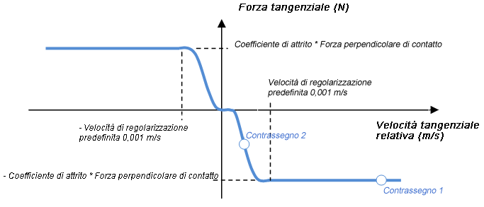

Velocità regolarizzazione
Nei contatti 2D viene utilizzata la legge di attrito di Coulomb su base non lineare reale. Nei giunti e nei contatti 3D, per semplicità e per evitare una condizione iperstatica, viene utilizzata la legge di Coulomb regolarizzata, che può essere illustrata come indicato di seguito:
La regolarizzazione viene azionata dal parametro di regolarizzazione della velocità.
Se si utilizza questo modello, in caso di contatto di bloccaggio (o contatto rotante), e la velocità tangenziale relativa è uguale a zero, la forza tangenziale sarà nulla.
In caso di attrito del giunto in un grado di libertà di rotazione, la forza tangenziale viene sostituita da un momento tangenziale (unità: Nm) e la velocità relativa tangenziale è rappresentata da una velocità di rotazione (unità: rad/s), entrambe vengono calcolate moltiplicando la forza tangenziale e dividendo la velocità di traslazione per il raggio del giunto.
Esempio 1 |
Una connessione a spina con raggio di 10 mm viene guidata con velocità costante di "w" uguale a 10 rad/s. Al giunto viene applicata una forza (Fn) uguale a 20 N, perpendicolare al suo asse di rotazione, e il coefficiente di attrito (mu) è impostato su 0,1. In questo caso, il momento di attrito (Uf) nel giunto può essere calcolato come segue: |
| | ? = r * w = 0,01 * 10 = 0,1 m/s ? > velocità regolarizzazione = 0,001 m/s => Uf = -mu * r * Fn = -0,1 * 0,01 * 20 = -0,02 Nm Vedere "tag 1" nel grafico di Coulomb regolarizzato. |
Esempio 2 |
Utilizzando lo stesso esempio, ma con una velocità (w) di 0,05 rad/s, il momento di attrito (Uf) viene quindi determinato come segue: |
| | ? = r * w = 0,01 * 0,05 = 0,0005 m/sm ? > velocità regolarizzazione = 0,001 m/s => Uf ≈ -mu * r * Fn/2 = -0,1 * 0,01 * 20/2 = -0,01 Nm Vedere "tag 2" nel grafico di Coulomb regolarizzato. |
Il parametro Velocità regolarizzazione può essere modificato nelle situazioni seguenti:
- La simulazione è lenta e si hanno piccole oscillazioni su un giunto con attrito o su un giunto a contatto 3D. L'attrito nel giunto o nel contatto 3D crea una rigidità notevole nel modello per cui nel risolutore viene ridotta la fase temporale in modo da mantenere affidabile la precisione. È necessario ridurre la rigidità => aumentare il parametro della velocità di regolarizzazione in base ad un fattore di 5 (5e-3 m/s). Se il modello è ancora lento, è possibile continuare ad aumentare il parametro utilizzando valori relativi al modello (più bassi rispetto alle velocità nel modello).
- Non aumentare la velocità di regolarizzazione in modo significativo, altrimenti verrà utilizzata solo tra questi valori. La forza di attrito non raggiungerà mai il suo valore massimo. In questo modo l'effetto attrito viene limitato in modo artificiale.
