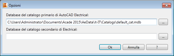

Definire il database di catalogo primario.
Il Browser del catalogo elettrico di default è il file default_cat.mdb installato con AutoCAD Electrical. È possibile fare riferimento ad un database di catalogo diverso nel Browser del catalogo elettrico, ad esempio ad un database di catalogo specifico del progetto.
  1. Se il Browser del catalogo elettrico non è aperto, fare clic sulla scheda Assieme Component panel Place drop-down Electrical Catalog Browser.
  2. Fare clic su .
  3. Fare clic sul pulsante Sfoglia accanto alla casella di modifica Database del catalogo elettrico primario.
  4. Individuare e selezionare il database del catalogo elettrico che si desidera utilizzare come database di catalogo primario.
  5. Fare clic su OK.
Nota: Il database di catalogo deve rispettare la struttura del database di catalogo prevista.
