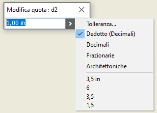

Per modificare le quote del modello in un disegno
  1. Fare clic con il pulsante destro del mouse sulla quota da modificare e selezionare Modifica quota modello dal menu.
  2. Specificare la nuova quota nella casella di modifica.
  3. Per modificare le tolleranze delle quote, fare clic sull'icona a comparsa nella casella di modifica e selezionare Tolleranza...
Nota: Per disattivare la possibilità di modificare le quote del modello dal disegno, passare alla scheda Strumenti gruppo Opzioni Opzioni applicazione scheda Disegno e deselezionare Abilita modifica parti dai disegni.
