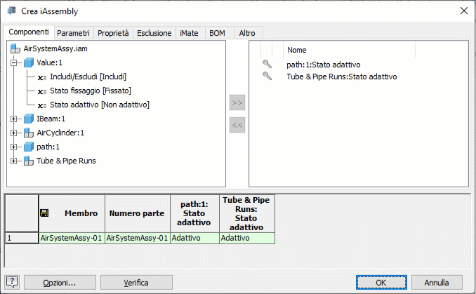

  4. Creare un comando iPart Nella barra multifunzione, fare clic sulla scheda Tubi e tubature gruppo iPart/iAssembly Crea iPart/iAssembly.
    Il nome del file dell'assieme di condutture primario viene visualizzato nell'elenco degli oggetti candidati, per default Condutture di tubi e tubature. Lo stato adattivo viene selezionato automaticamente nella tabella di configurazione.
    iAssembly author
    Nota: La riga di configurazione in verde indica la configurazione attiva.

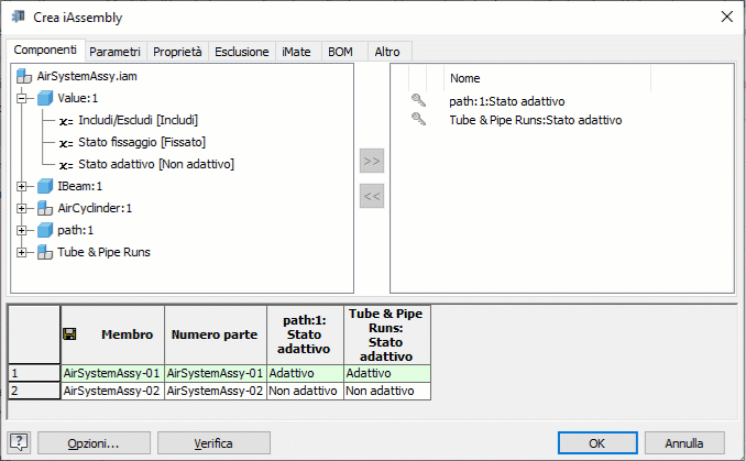

  6. Nella tabella di configurazione, fare clic con il pulsante destro del mouse su un numero di riga e selezionare Inserisci riga.
    Viene creata una nuova configurazione, ovvero AirSystemAssy-02. Per impostazione predefinita, l'assieme di condutture primario non è adattivo come indicato nella colonna Stato adattivo di Condutture di tubi e tubature.

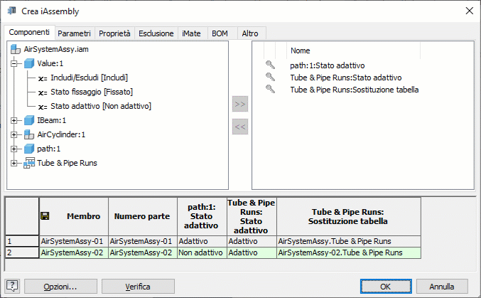

  12. Nel browser Modello, fare doppio clic su Tabella e verificare i seguenti elementi per l'assieme di condutture primario:
    • La colonna Stato adattivo presenta il valore Adattivo nella nuova configurazione.
    • Alla tabella di configurazione viene aggiunta la colonna Sostituzione tabella.
    • Il set intercambiabile di tubi e tubature viene avviato con due membri dell'assieme di condutture primario in modo da poter essere scambiato per la riga di configurazione desiderata mediante l'elenco a discesa Sostituzione tabella.

  13. Ripetere i passaggi da 6 a 12 per aggiungere altre righe di configurazione e includere altri membri dell'assieme di condutture primario nel set intercambiabile di tubi e tubature.
  14. Se lo si desidera, per scambiare un altro membro del set intercambiabile di tubi e tubature per una configurazione, fare clic sulla cella Sostituzione tabella appropriata e selezionare un assieme di condutture primario specifico.
