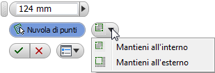

Inoltre nella visualizzazione sullo sfondo è visualizzata anche la barra degli strumenti mini della nuvola di punti. Come alternativa per il manipolatore distanza, è possibile immettere il valore Z direttamente nella casella di immissione del valore nella barra degli strumenti mini.
A questo punto, specificare se si desidera utilizzare l'opzione Ritaglia Mantieni interno o Mantieni esterno. Entrambe le opzioni sono disponibili nel menu a discesa Opzioni della Nuvola di punti.
L'opzione di default Mantieni interno mantiene la parte ritagliata all'interno della casella di delimitazione e ignora il resto della nuvola di punti all'esterno del riquadro.
L'opzione Mantieni esterno rimuove la parte da ritagliare e mantiene il resto della nuvola di punti all'esterno della casella di delimitazione.
