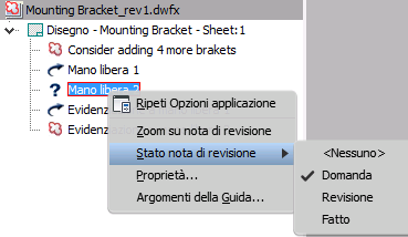

    Il gruppo di note di revisione viene visualizzato nella vista strutturata del browser Note di revisione. Una volta completata la revisione delle note di revisione, è possibile modificarne lo stato e aggiungere commenti da salvare assieme alla relativa nota di revisione. Nel browser Note di revisione è possibile fare clic con il pulsante destro del mouse su una nota di revisione per modificarne lo stato e per visualizzare la finestra di dialogo Proprietà nota di revisione.
    • Per visualizzare o modificare lo stato della nota di revisione: fare clic con il pulsante destro del mouse sul nodo di una nota di revisione, quindi selezionare uno stato dal sottomenu Stato nota di revisione. Lo stato di default delle nuove note di revisione è . È possibile impostare lo stato di una nota di revisione a Domanda, Revisione o Fatto.
    • Per visualizzare la note di revisione e aggiungere note: fare clic con il pulsante destro del mouse sul nodo di una nota di revisione e selezionare Proprietà dal menu contestuale per visualizzare la finestra di dialogo Proprietà nota di revisione. Aggiungere eventuali annotazioni nel riquadro Note.

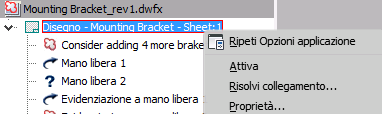

    • Per trovare tutti i fogli nel file IDW: fare clic con il pulsante destro sul file di disegno nel browser e selezionare Risolvi collegamento.
    • Per salvare le modifiche apportate alle note di revisione: fare clic con il pulsante destro del mouse sul nodo DWF principale, quindi fare clic su Salva modifiche cronologia note di revisione.
    • *Per ripubblicare un file di revisione DWF: * fare clic con il pulsante destro del mouse sul nodo DWF principale, quindi fare clic su Ripubblica fogli di note di revisione o Ripubblica tutti i fogli.
