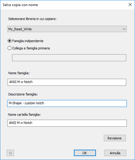

  2. Creare una copia della famiglia a cui si desidera aggiungere il profilo di intaglio personalizzato.
    • Aprire l'Editor del Centro contenuti. Questo si trova in Strumenti > Editor se non vi sono documenti aperti oppure in Gestisci > Editor in un documento di parti o di assiemi. Selezionare la famiglia di forme strutturali, fare clic con il pulsante destro del mouse per selezionare Salva copia con nome...
  3. Selezionare la libreria di lettura/scrittura verso la quale si desidera eseguire la copia, modificare il nome della famiglia e le descrizioni in base alle necessità, quindi fare clic su OK.
