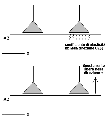

Quando si definisce uno spostamento libero per un vincolo (ad esempio, spostamento libero in base all'orientamento dell'asse Z, ovvero UZ+), è inoltre possibile determinare il coefficiente di base di elasticità KZ per ogni vincolo. Il coefficiente di base di elasticità viene determinato solo per l'orientamento opposto a quello definito per lo spostamento libero nella direzione + (cioè per UZ-). Vedere le immagini seguenti.

| Spostamento libero nelle due direzioni | Lo spostamento e la rotazione sono liberi nella direzione compatibile ("+") o opposta ("-") rispetto all'asse del sistema di coordinate locale della trave. Se i coefficienti di base di elasticità H o K sono 0, entrambe le direzioni sono libere senza alcuna limitazione di valore. Se per tali coefficienti si definiscono valori che limitano la libertà del cedimento in entrambe le direzioni, il cedimento è libero fino ad un limite definito. |
| Spostamento libero nella direzione + | Lo spostamento e la rotazione sono liberi nella direzione compatibile ("+") rispetto all'asse del sistema di coordinate locale della trave. Se i coefficienti di base di elasticità H o K sono 0, la direzione compatibile è libera senza alcuna limitazione di valore. Se per tali coefficienti si definiscono dei valori, verrà limitata la libertà del cedimento nella direzione opposta ("-"). Il cedimento è libero fino ad un limite definito. |
| Spostamento libero nella direzione - | Lo spostamento e la rotazione sono liberi nella direzione opposta ("-") rispetto all'asse del sistema di coordinate locale della trave. Se i coefficienti di base di elasticità H o K sono 0, la direzione compatibile è libera senza alcuna limitazione di valore. Se per tali coefficienti si definiscono dei valori, verrà limitata la libertà del cedimento nella direzione compatibile ("+"). Il cedimento è libero fino ad un limite definito. |
