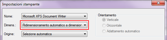

Fare clic sulla freccia dell'elenco a discesa Dimensioni e selezionare Ridimensionamento automatico a dimensioni foglio di disegno per la stampa in batch di più file di disegno (IDW) impostati su diverse dimensioni di foglio e orientamento. Con questa nuova opzione vengono selezionati automaticamente le dimensioni della pagina e l'orientamento appropriati specificati nell'impostazione del foglio di disegno.
Questa impostazione è disponibile solo quando i file nella finestra di dialogo Stampa file di Programmazione operazioni sono file di disegno (IDW).
