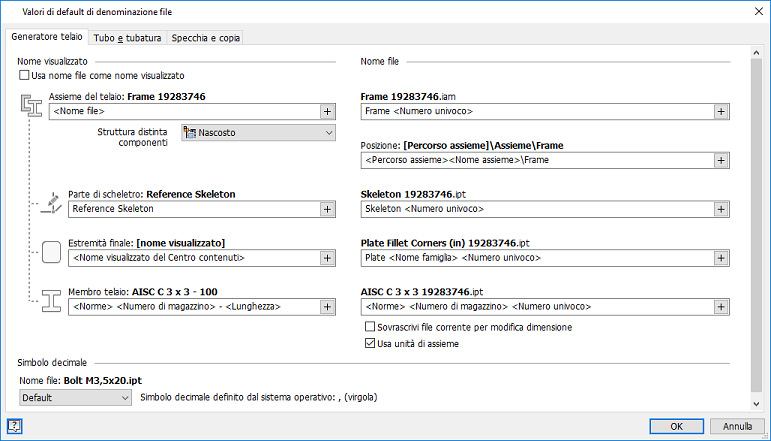

Personalizzare le voci nella colonna sinistra per configurare il nome visualizzato. Personalizzare le voci nella colonna di destra per configurare il nome e la posizione del file. Se si desidera che il nome di file venga visualizzato nel browser, selezionare la casella di controllo Usa nome file come nome visualizzato.
Fare clic in una casella del valore per specificare la posizione dell'attributo nel nome, fare clic sul segno + per visualizzare l'elenco di opzioni disponibili, quindi selezionare una o più voci elencate. Fare clic sull'opzione Ripristina nell'elenco per ripristinare le impostazioni di default della casella del valore.
Per modificare il simbolo decimale di default, selezionare un simbolo decimale dall'elenco a discesa Simbolo decimale.
Espandere Posizione per specificare Percorso assieme, Area di lavoro o Percorso utente.
Selezionare Usa unità di assieme per utilizzare le unità specificate nell'assieme. Deselezionare la selezione per utilizzare le unità del modello.
