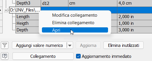

  4. Per aprire il file collegato, fare clic con il pulsante destro del mouse sul percorso del file nella finestra di dialogo Parametri e scegliere Apri.
