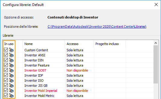

Nella finestra di dialogo Progetti, fare clic sul pulsante Configura Centro contenuti a destra.
Nella finestra di dialogo Configura librerie: Nome progetto, verificare che la libreria dei contenuti personalizzati sia selezionata.
Fare clic su OK.
