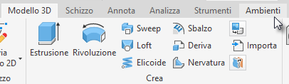

Accedere agli ambienti da un file di parti
Con un file di parti aperto, fare clic sulla scheda Ambienti della barra multifunzione.
Fare clic su uno degli ambienti disponibili.
- Inventor Studio
- Contenuto BIM
- Analisi sollecitazione
- Simulazione dinamica
- Cavi e cablaggi
- Tubi e tubature
- Stampa 3D
Nota:
- Gli ambienti Simulazione dinamica e Analisi sollecitazione sono disponibili sia nei prodotti Autodesk Simulation sia in Autodesk Inventor.
- Gli ambienti Cavi e cablaggi e Tubi e tubature sono disponibili solo in Autodesk Inventor.

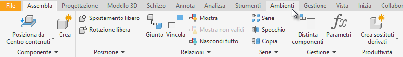

Accedere agli ambienti da un file di assiemi
Con un file di assiemi aperto, fare clic sulla scheda Ambienti della barra multifunzione.
Nota: Gli ambienti Simulazione dinamica e Analisi sollecitazione sono disponibili sia nei prodotti Autodesk Simulation sia in Autodesk Inventor Professional. Gli ambienti Cavi e cablaggi e Tubi e tubature sono disponibili solo in Autodesk Inventor Professional.

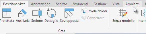

Accesso agli ambienti da un file di disegno
