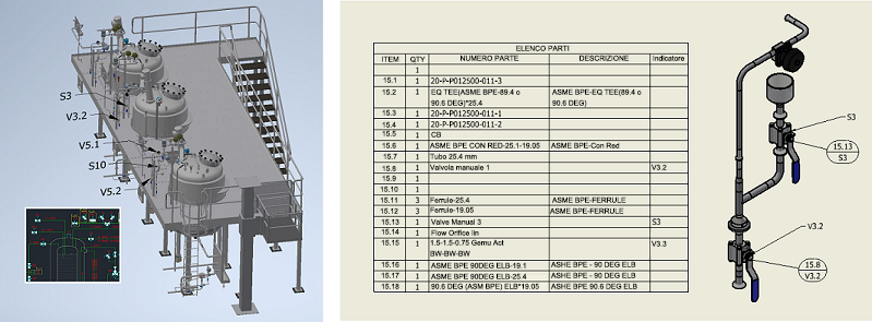

- Aggiungere contrassegni dai diagrammi schematici ai componenti nel modello 3D e utilizzarli nella documentazione.
- Identificare la posizione dei singoli componenti nei riquadri di trasporto o nell'installazione.
- Separare le singole istanze nella distinta componenti e nell'elenco delle parti e aggiungere informazioni specifiche, ad esempio le impostazioni dei componenti, la possibile sostituzione dei componenti e molto altro.
- Aggiungere ID personalizzati a singoli componenti o istanze di componenti e utilizzarli per sostituire i numeri di elemento nei disegni di assiemi e sottoassiemi.

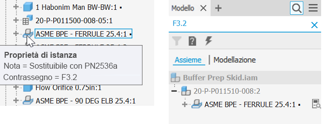

Contrassegni, descrizioni comandi e ricerca browser
- Una descrizione comandi mostra le proprietà di istanza assegnate all'istanza del componente.
- Un punto accanto al nome dell'istanza contrassegna le istanze con proprietà di istanza.
- Le proprietà di istanza sono supportate nella ricerca tramite browser.

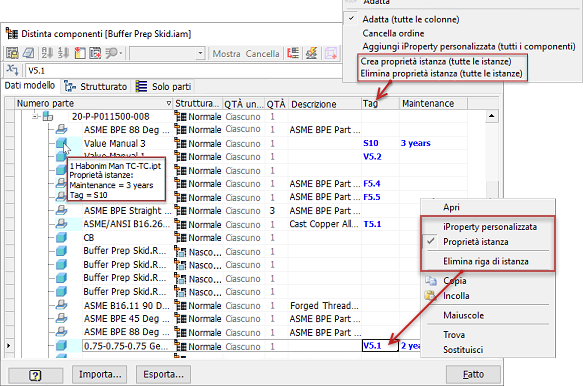

Finestra di dialogo Distinta componenti
Visualizza, aggiunge, modifica o elimina proprietà di istanza.
- Il campo icona di una riga proprietà di istanza presenta uno sfondo ciano.
- I valori della proprietà di istanza sono blu.
- Descrizione comandi elenca le proprietà di istanza assegnate all'istanza.
- Utilizzare il menu contestuale per gestire le proprietà di istanza.
- La scheda Dati modello consente di separare tutte le righe delle proprietà di istanza. Le altre schede consentono di visualizzare o unire le righe di istanze in base all'opzione Unisci righe istanze nella finestra di dialogo Impostazioni unione righe numero parte.
