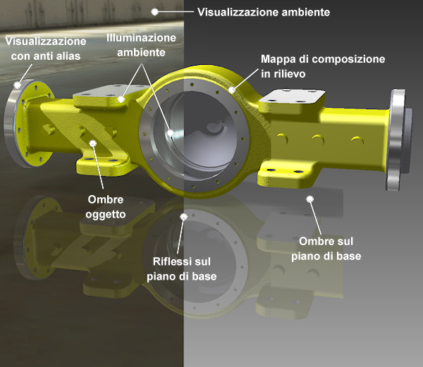

Le seguenti impostazioni determinano la qualità grafica e possono modificare le prestazioni del sistema.
Questa impostazione favorisce la presentazione grafica rispetto alle prestazioni del sistema.
Questa impostazione favorisce le prestazioni del sistema rispetto alla presentazione grafica.
