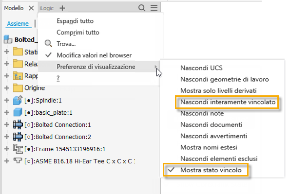

Lo stato del vincolo viene visualizzato per default nel browser assiemi come
o
per indicare uno dei tre seguenti stati:
Completamente vincolato: un punto nero indica che il componente è completamente vincolato.
Sottovincolato: un punto vuoto indica che il componente è vincolato e richiede un'azione. Per risolvere il problema, aprire la finestra di dialogo Modifica vincolo per identificare i possibili problemi.
Sconosciuto: un trattino indica che lo stato vincolato del componente è sconosciuto. Per risolvere questo problema, ricreare l'assieme: nella barra multifunzione: scheda Strumenti
scheda Gestisci
gruppo Aggiorna
Ricrea tutto
Utilizzare le opzioni del menu Preferenze di visualizzazione per:
e
L'impostazione Mostra lo stato dei vincoli nel browser è disponibile anche in Strumenti
Gestisci
Impostazioni documento
scheda Modellazione. L'impostazione è attiva per default.
