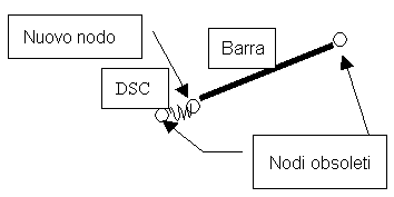

Viene generato un nuovo nodo nella struttura al momento della generazione del modello strutturale.
L'elemento di input con il cedimento viene modificato. Il nuovo nodo sostituisce quello precedente nell'elemento (il nodo precedente rimane negli altri elementi strutturali).
Tra il nodo precedente e quello nuovo, IFA crea l'elemento DSC (discontinuità). Vedere l'immagine di seguito:
