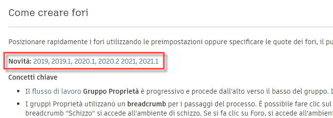

Nelle pagine dei contenuti per comandi nuovi e aggiornati viene visualizzato un collegamento all'argomento Novità. I collegamenti mostrano la versione nella quale una modifica è diventata effettiva.
