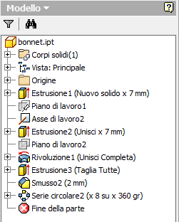

Visualizzazione di informazioni estese dopo il nome del nodo di lavorazione nel browser
Visualizza informazioni dettagliate sulle lavorazioni di parti nel browser. Nomi estesi delle lavorazioni sono disponibili negli ambienti delle parti, delle parti in lamiera, di disegno e nella vista di modellazione di assiemi.
Importante: Il formato delle informazioni estese può essere personalizzato nel file FeatureAutoname.xml che si trova nella cartella dei dati di progettazione. È possibile modificare la posizione di installazione di default della cartella dei dati di progettazione nella finestra di dialogo Opzioni applicazione/scheda File o nella finestra di dialogo Progetti.
