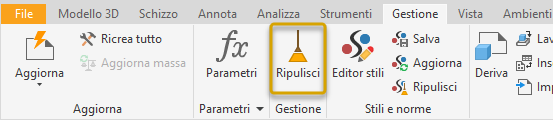

Durante la fase di progettazione è possibile che si finiscano per avere schizzi e geometrie di lavoro inutilizzati. Questi dati estranei possono essere rimossi in modo selettivo utilizzando il comando Elimina inutilizzati.
Negli ambienti di parti o assiemi, accedere al comando Elimina inutilizzati da:
  1. Fare clic su Elimina inutilizzati. Inventor analizza il modello per individuare le geometrie di lavoro e gli schizzi inutilizzati e li presenta in una finestra di dialogo.
  2. Per ogni oggetto da rimuovere, impostare il valore di Eliminare? su .
  3. Fare clic su OK.
