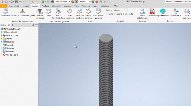

  1. È possibile creare una nota filettatura esterna o una nota filettatura interna in un file di parti, di assiemi o di disegno.
  2. Salvare il file.
  3. Fare doppio clic sulla nota filettatura. Viene visualizzato l'Editor di testo.
Esempio di accesso all'editor di testo da una nota applicata alla faccia esterna di un cilindro:
