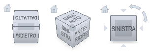

Autodesk ® ViewCube ® è un'interfaccia permanente su cui è possibile fare clic e trascinare per regolare il punto di vista del modello. Appare in uno degli angoli superiori della finestra, in stato inattivo. Diventa attivo quando si posiziona il cursore sopra di essa.

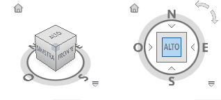

Una bussola opzionale viene visualizzata sotto al ViewCube. Indica la direzione definita come Nord per il modello.
Quando si modifica la vista, il ViewCube si riposiziona in modo da fornire una rappresentazione visiva del punto di vista corrente del modello.

Quando si fa clic sul ViewCube o sulla bussola per riorientare un modello, questo ruota attorno ad un punto al centro dell'oggetto selezionato per ultimo.
Il ViewCube viene visualizzato in stato inattivo o attivo. Quando non è attivo, appare parzialmente trasparente per default. Quando è attivo, è invece opaco e potrebbe coprire gli oggetti nella vista corrente del modello.
