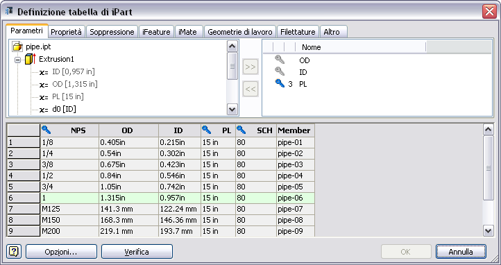

Ogni tabella di creazione di iPart ha una riga predefinita. La riga predefinita determina la parte di libreria visualizzata quando si apre una famiglia di parti nel Centro contenuti.
Ad esempio, aprire l'iPart di tubo di esempio Autodesk\Inventor Professional
La riga evidenziata in verde è quella predefinita. Per cambiare la riga predefinita, fare clic con il pulsante destro sul numero di riga appropriato, ad esempio 1/2, e selezionare Imposta come riga predefinita. Fare clic su OK; la parte di tubo nella finestra grafica viene aggiornata automaticamente.
La iPart di tubo viene pubblicata nel Centro contenuti. Ora quando si apre la famiglia di parti, l'immagine di anteprima mostra la parte con i parametri nella riga di default.
È possibile aprire i gomiti da 90 e 45 gradi per verificarne le righe predefinite nella finestra di dialogo Crea tabella di iPart.
