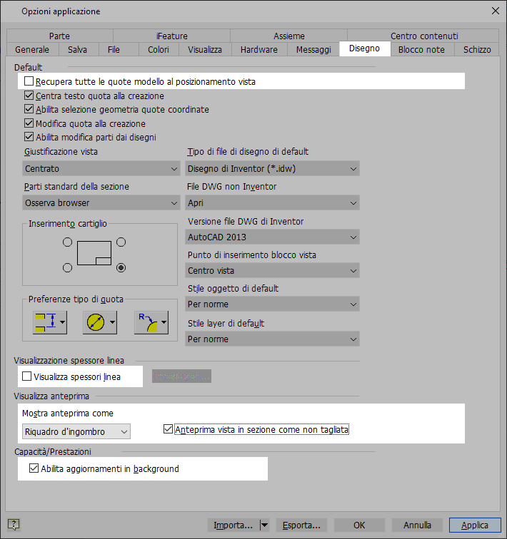

Informazioni sulle impostazioni che è possibile ottimizzare per le prestazioni degli assiemi di grandi dimensioni.

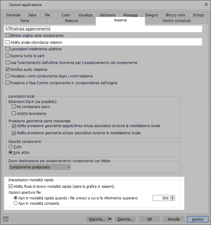

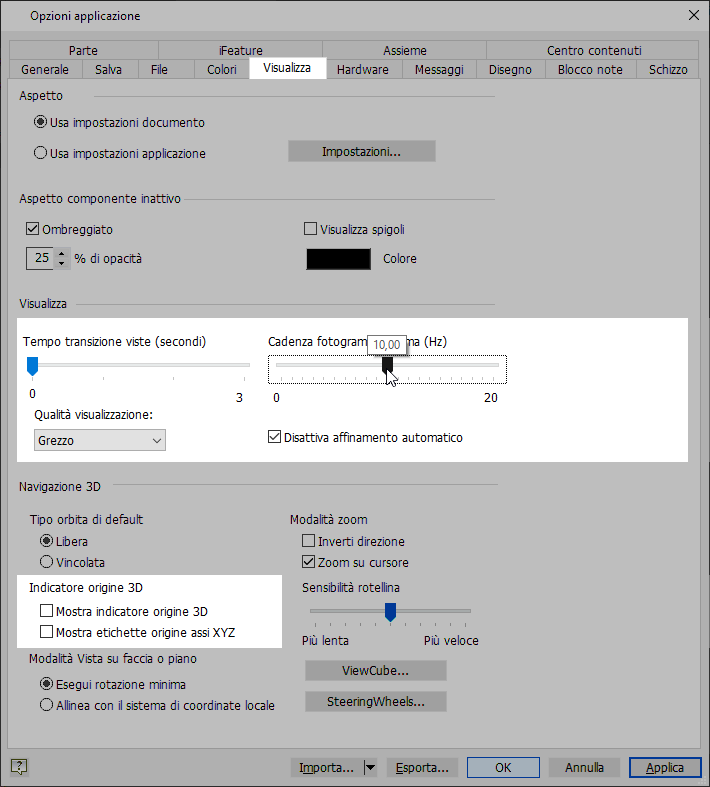

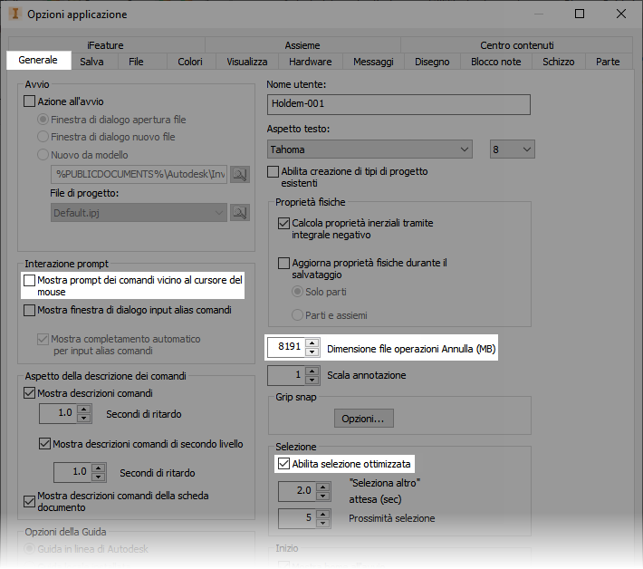

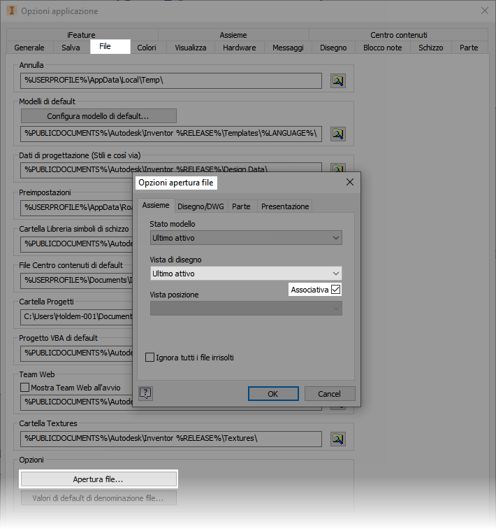

Di seguito sono riportate le opzioni applicazione che influiscono sulle prestazioni dell'assieme.
Prestazioni: attivata
Icone nota: disattivata
Proiezione automatica spigoli per la creazione e la modifica dello schizzo: deselezionata
Per ulteriori informazioni, vedere: Impostazioni delle opzioni dell'applicazione.

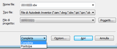

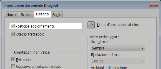

Disegni di assiemi di grandi dimensioni possono richiedere tempo per aprirsi poiché tutti i componenti o le parti sono selezionati per l'aggiornamento. È possibile posticipare il processo di aggiornamento quando si apre un disegno selezionando Posticipo nella finestra di dialogo Apri.
È inoltre possibile impostare un disegno aperto su uno stato deferito. Nella barra multifunzione, fare clic sulla scheda Strumenti e nel gruppo Opzioni fare clic su Impostazioni documento. Nella finestra di dialogo, fare clic sulla scheda Disegno e selezionare la casella accanto a Posticipa aggiornamento. Le viste non verranno aggiornate con le modifiche apportate al modello finché questa impostazione viene disattivata o ignorata all'apertura del disegno.
Documento attivo
Se si lavora in un disegno e si desidera attivare Rimanda aggiornamento, fare clic con il pulsante destro del mouse sul nodo del disegno di livello superiore e quindi su Posticipa aggiornamento.

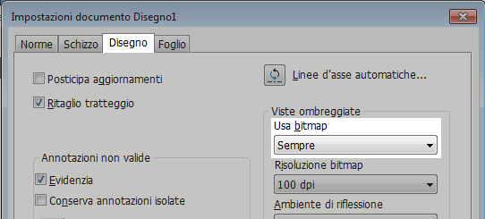

Per i modelli di disegno, specificare l'utilizzo di bitmap per le viste ombreggiate anziché "Solo non in linea" durante le operazioni di visualizzazione. A tale scopo, aprire il modello di disegno Standard.idw e salvarlo come "Assieme di grandi dimensioni Standard.idw". Nella scheda Strumenti > gruppo Opzioni, fare clic su Impostazioni documento. Nella sezione Viste ombreggiate della scheda Disegno, impostare Usa bitmap *su *Sempre. Salvare le modifiche.
