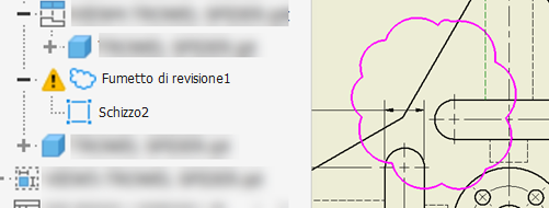

Notifiche del fumetto di revisione
Come per altre annotazioni del disegno, se il fumetto di revisione non è chiuso o non è definito correttamente, il colore diventa magenta nell'area di disegno e in corrispondenza del nodo del browser viene visualizzato un simbolo triangolare di avviso. Ciò significa che è necessario eseguire un'azione per risolvere un problema relativo al contenuto dello schizzo. È possibile effettuare le seguenti operazioni:
