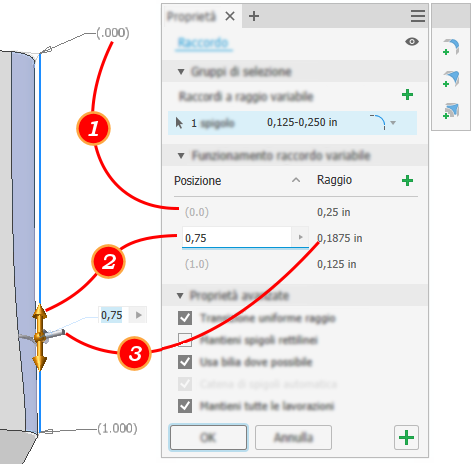

Esempio di raccordo a raggio variabile
  1. Manipolatore raggio di raccordo
  2. Manipolatore di posizione
Visualizzazione sullo sfondo
La visualizzazione sullo sfondo viene sovrapposta alla finestra grafica per supportare le operazioni di manipolazione diretta. In genere contiene manipolatori e un controllo di modifica del valore. La maggior parte dei controlli di modifica del valore sullo sfondo dispone di un controllo di modifica del valore del gruppo Proprietà corrispondente.
Controllo di modifica valore reale (RVEC)
Il controllo di modifica del valore reale specifica i valori numerici per le operazioni di modellazione e modifica.

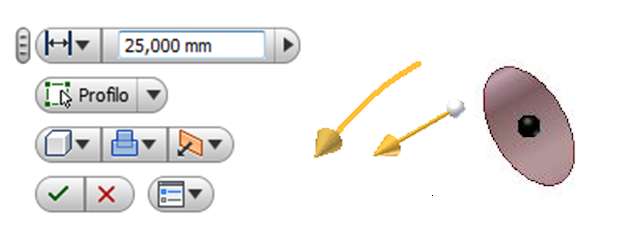

Mini barre degli strumenti
Le barre degli strumenti mini visualizzate nell'area di disegno accanto ad un oggetto selezionato nella finestra grafica. Consentono di accedere rapidamente ai comandi e alle opzioni di comando utilizzati più di frequente e ai pulsanti per confermare o annullare l'operazione corrente. Quando appropriato, i menu a comparsa visualizzano opzioni di comando.
