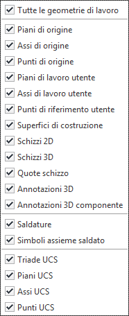

Per impostare la visibilità mediante il comando Visibilità oggetto
I controlli delle viste disponibili nel comando Visibilità oggetto consento di abilitare o disabilitare la visibilità per tutte le istanze degli elementi selezionati.
  1. Nella barra multifunzione, fare clic su scheda Vista gruppo Visibilità Visibilità dell'oggetto.
  2. Nell'elenco a discesa, rimuovere il segno di spunta per disattivare la visibilità, selezionare la casella di controllo per attivarla.
Nota: È possibile che ci siano stati di visibilità in conflitto. Ad esempio, se si disattiva la visibilità di un piano di lavoro utilizzando l'opzione del menu contestuale, questo non è visibile quando si attiva la visibilità del piano di lavoro nel menu a discesa Visibilità oggetto. Se si verifica un conflitto, abilitare l'elemento in Visibilità oggetto e quindi verificare lo stato nel browser.
