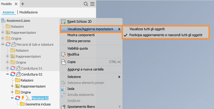

Nell'immagine seguente sono mostrate le impostazioni di visualizzazione accessibili dal menu contestuale del percorso.

Posticipa aggiornamento e nascondi tutti gli oggetti
Consente di posticipare gli aggiornamenti automatici per l'intera conduttura di tubi o per i percorsi specificati. Quando l'opzione Posticipa aggiornamento e nascondi tutti gli oggetti è selezionata, i percorsi e le condutture associati vengono visualizzati come linee d'asse. I componenti sottostanti risultano nascosti e non rispondono alle modifiche.
Il percorso posticipato è indicato da un'icona che rappresenta un fulmine nel browser.
Nota: Abilitare Visualizza tutti gli oggetti per visualizzare un percorso composto. Abilita Posticipa aggiornamento e nascondi tutti gli oggetti per visualizzare un percorso come linee.
