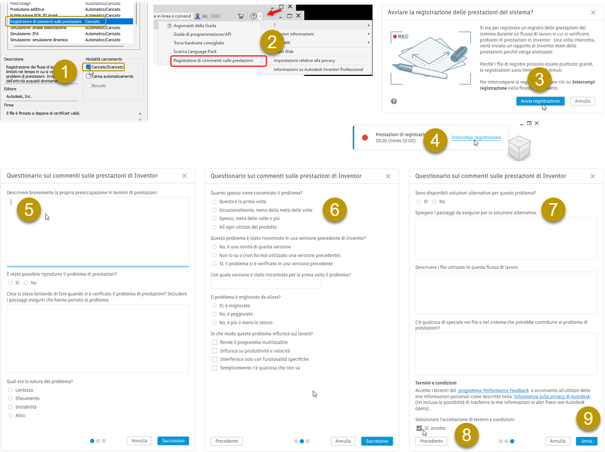

Accesso: nella Barra multifunzione
scheda Utensili
gruppo Opzioni, fare clic su Moduli aggiuntivi.
Il registratore ha un limite di tempo di 10 minuti.
- Nella finestra di dialogo Moduli aggiuntivi, selezionare Registratore di commenti sulle prestazioni e, in Modalità caricamento, fare clic su Caricato/Non caricato.
- Nella barra del titolo di Inventor, espandere ? e fare clic su ?
Registratore di commenti sulle prestazioni. Viene visualizzato l'utensile.
- Nel registratore, fare clic su Avvia registrazione.
- Dopo aver illustrato il modo in cui si è verificato il problema, fare clic su Interrompi registrazione.
- Nel questionario, fornire una breve descrizione delle problematiche e delle informazioni relative all'esperienza.
- Selezionare l'input appropriato per descrivere la frequenza, la release di Inventor utilizzata e alcune informazioni sull'ambito.
- Fornire eventuali soluzioni temporanee sviluppate o che sono state necessarie per superare la problematica.
- Leggere i Termini e condizioni e selezionare la casella se si accettano. Il pulsante Invia consente di inviare i dati.
- Fare clic su Invia e le informazioni fornite e i file di diagnostica vengono inviati al team delle prestazioni.
