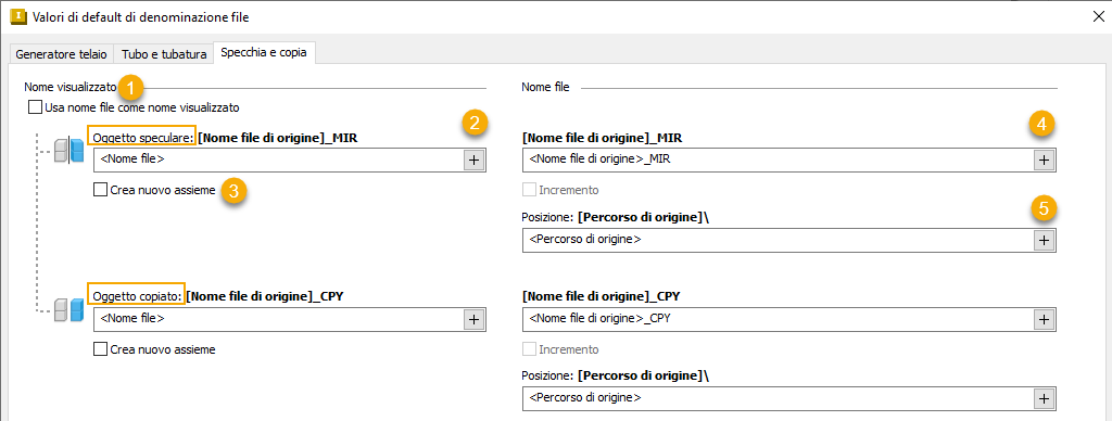

Specificare la modalità di creazione di file e cartelle di Specchia e copia.
Come utilizzare il nome file come nome del nodo del browser: selezionare Usa nome file come nome visualizzato. Deselezionare la casella di controllo per personalizzare il nome del nodo del browser.
Come configurare lo schema di denominazione: fare clic sul segno più
ed effettuare una selezione. Fare di nuovo clic sul segno più per personalizzare ulteriormente il nome.
Come creare un nuovo file di assieme che contiene gli elementi speculari o copiati: selezionare la casella di controllo Crea nuovo assieme.
Come specificare il nome file: fare clic sul segno più
ed effettuare una selezione. Fare di nuovo clic sul segno più per personalizzare ulteriormente il nome. Fare di nuovo clic sul segno più per creare altre cartelle.
Selezionare Incremento per assegnare ai file numerati dei nomi incrementali. Se un nome è stato modificato manualmente in precedenza, verrà sovrascritto.
Come specificare il percorso di cartella: fare clic sul segno più
ed effettuare una selezione. Fare di nuovo clic sul segno più per personalizzare ulteriormente il percorso.
