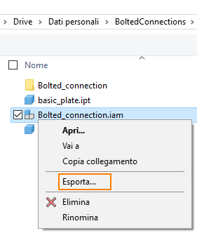

Come salvare file di Inventor su un'unità connessa in un'unità locale
Utilizzare l'opzione del menu contestuale Esporta per esportare un file nell'unità locale. Viene utilizzato il file .ipj di default del progetto e tutti i file di riferimento vengono esportati nella cartella specificata.
  1. Fare clic con il pulsante destro del mouse su un file in un'unità connessa che si desidera esportare e selezionare Esporta.
  2. Individuare la cartella in cui si desidera esportare il file e i suoi riferimenti, quindi fare clic su Seleziona cartella.
    I file vengono inseriti come una gerarchia basata sulle impostazioni del file di progetto.
