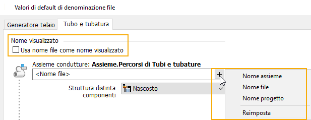

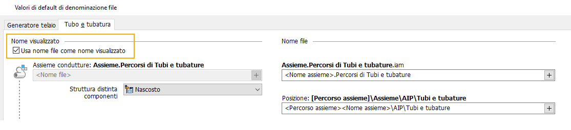

Come utilizzare il nome file come nome del nodo del browser: selezionare Usa nome file come nome visualizzato.
Come configurare uno schema di denominazione per ogni tipo: fare clic sul segno più
accanto ad ogni tipo ed effettuare una selezione. Fare di nuovo clic sul segno più per aggiungere altre cartelle.

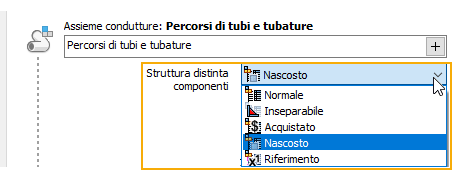

Come specificare un tipo di struttura Distinta componenti: fare clic sulla freccia a discesa della struttura della distinta componenti ed effettuare una selezione.
