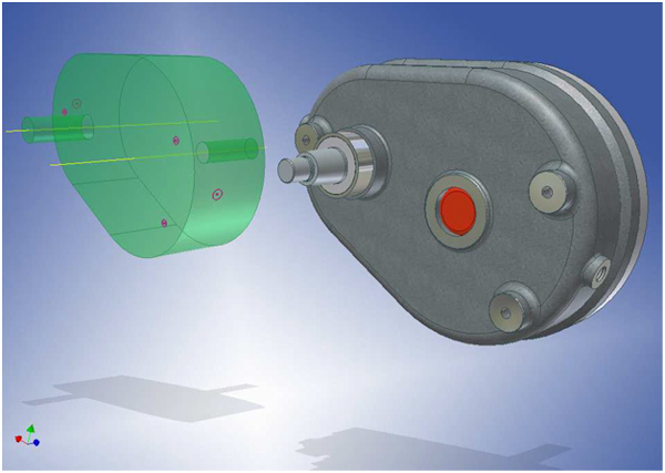

Modellazione Inviluppo area di lavoro
Questo metodo utilizza aree di lavoro predeterminate per definire i criteri di progettazione per i componenti. L'area di lavoro è definita dalle superfici di contorno, dalla geometria di lavoro o dai solidi. L'area di lavoro definisce le dimensioni dei componenti, la posizione dei componenti o dei connettori, le aree di esclusione e altre considerazioni di progettazione. I componenti vengono creati all'interno dell'area di lavoro tramite la geometria di inviluppo dove necessario.
Vantaggi
- I vincoli non dipendono dalla geometria del componente. Pertanto, le modifiche apportate alla geometria non hanno effetto sui vincoli.
- L'assieme può facilmente essere diviso in elementi di dimensioni minori per la collaborazione.
- Migliore gestione delle modifiche attraverso la modifica dell'inviluppo dell'area di lavoro
- Utilizzo facile di componenti semplificati.
Svantaggi
- I dati aumentano con la creazione di componenti con aree di lavoro
Comandi di Inventor
- Parti derivate
- Adattività
- Copia della geometria
