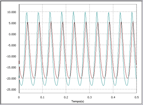

Impostazione della traccia come riferimento
  1. Nel browser Output grafico, espandere Tracce.
  2. Espandere Traccia:1, quindi Posizioni.
  3. Fare clic con il pulsante destro del mouse su P[X] e scegliere Imposta come riferimento.
  4. Salvare la simulazione mediante il comando Salva di Output grafico.
  5. Specificare il nome: Reciprocating Saw cam1.iaa. Fare clic su OK.
  6. Chiudere Output grafico.
  7. Nel Simulatore, fare clic su Modalità di costruzione.
Modifica del componente camma
  1. Nel browser, in Gruppi mobili, espandere l'assieme Cam Crank.
  2. Fare clic con il pulsante destro del mouse sul componente Cam lobe.ipt e scegliere Modifica.
  3. Modificare lo schizzo per l'estrusione del lobo.
  4. Fare doppio clic sulla quota 5,08. Sostituirlo con 1,0.
  5. Fare doppio clic sulla quota 7,62. Sostituirlo con 9.
  6. All'estremità destra della barra multifunzione, fare clic su Concludi schizzo.
  7. Nella stessa area della barra multifunzione, fare clic su Torna.
  8. Nel Simulatore, fare clic su Esegui.
  9. Avviare Output grafico.
  10. Nella barra degli strumenti Output grafico, fare clic su Importa simulazione.
  11. Selezionare il file Reciprocating Saw cam1.iaa. Il browser Output grafico viene popolato con i dati della simulazione.
  12. Espandere il nodo Reciprocating Saw cam1.iaa, quindi espandere Tracce.
  13. Espandere Traccia:1, quindi espandere Posizioni.
  14. Fare clic su P[Z] per visualizzarla sopra le tracce delle altre simulazioni. In tal modo è possibile confrontare i risultati delle simulazioni.
