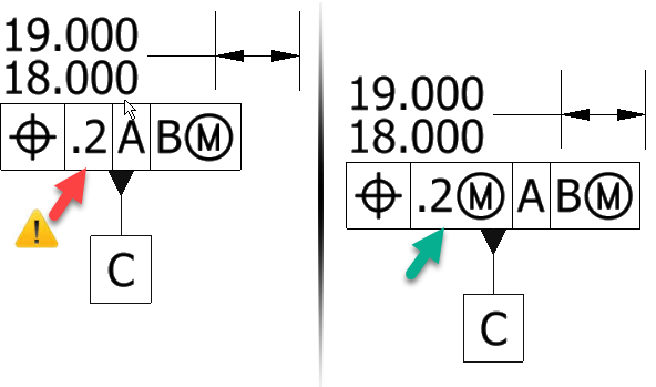

Una delle seguenti condizioni è presente nel modello:
Un valore di tolleranza obbligatorio è pari a zero o è mancante per un'annotazione di tolleranza.
Il simbolo della condizione di materiale zona di tolleranza per una tolleranza geometrica non è stata specificato ma è obbligatorio. Ad esempio, per una tolleranza di posizione.
Per risolvere il problema, aggiungere la tolleranza mancante o il simbolo.
