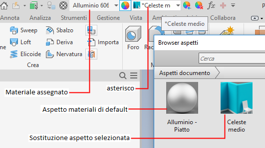

Assegnare un aspetto all'oggetto o agli oggetti selezionati, utilizzando la barra degli strumenti Accesso rapido o il Browser aspetti.
Nota: I materiali dispongono di assegnazioni di aspetto di default. Quando si sostituisce l'aspetto, viene aggiunto un asterisco prima del nome nella barra degli strumenti Accesso rapido. In questo modo è evidente che l'aspetto assegnato non è quello di default.
Aspetto del documento dalla barra degli strumenti Accesso rapido

Aspetto del documento dal Browser aspetti
  1. Nella scheda Strumenti gruppo Materiale e aspetto fare clic su Aspetto . Viene visualizzato il Browser aspetti.
  2. Selezionare il componente, la lavorazione o la faccia con l'aspetto da modificare.
  3. Nel Browser aspetti, in Aspetti documento, posizionare il cursore sui diversi aspetti per visualizzarli in anteprima nella selezione.
  4. Per applicare un aspetto alla selezione, fare clic su di esso.
