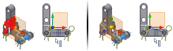

Selezionare il baricentro
Il simbolo del baricentro contiene tre piani di lavoro selezionabili e un punto di riferimento selezionabile. Per misurare la distanza lungo l'asse perpendicolare, selezionare i piani di lavoro. Per misurare la distanza della linea retta, usare il punto di riferimento.
- Avviare il comando Misura.
- Per misurare la distanza assiale perpendicolare tra la geometria e il piano selezionato, selezionare un piano di lavoro del baricentro e la geometria del componente appropriata.
- Per misurare la distanza della linea retta tra la geometria e il punto di riferimento del baricentro, selezionare il punto di riferimento del baricentro e la geometria del componente appropriata.
