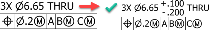

Una quota dimensionale non ha una tolleranza valida ad essa associata.
Per risolvere questo errore, applicare una tolleranza allo schizzo o alla quota dimensionale.
Questo errore può essere causato da una condizione materiali mancante per una tolleranza di posizione geometrica. In questo caso, specificare un valore massimo o minimo di condizione del materiale per risolvere l'errore.
