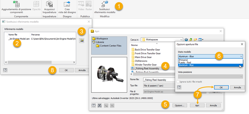

Sostituzione dei riferimenti modello nelle presentazioni
Sostituire il file di assiemi corrente con un altro assieme.
Nota: Le istantanee non sono associative e non cambiano.
  1. Nella barra multifunzione, fare clic su scheda Presentazione gruppo Modifica Sostituisci riferimento modello .
  2. Nella finestra di dialogo Sostituisci riferimento modello, selezionare il modello da sostituire.
  3. Fare clic su Selezionare un nuovo modello per accedere alla finestra di dialogo Apri.
  4. Individuare e selezionare il file del modello di sostituzione.
  5. (Facoltativo) Fare clic sul pulsante Opzioni nella parte inferiore della finestra di dialogo.
  6. (Facoltativo) Selezionare lo stato modello da utilizzare nella presentazione.
  7. Fare clic su OK, quindi su Apri e scegliere Sì.
  8. Nella finestra di dialogo Sostituisci riferimento modello, fare clic su OK.
