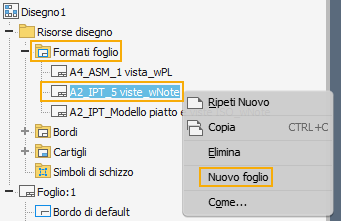

Come creare un nuovo foglio
In un modello di disegno o file di disegno:
  1. Nel browser, espandere Risorse disegno Formati foglio. Fare clic con il pulsante destro del mouse su un formato di foglio e selezionare Nuovo foglio.
  2. Nella finestra di dialogo Selezionare componente per Vista su foglio, selezionare un file di modello per posizionare le viste del modello nel foglio e fare clic su OK.
  3. Selezionare il nodo del browser del nuovo foglio e immettere un nome descrittivo.
  4. Per personalizzare le impostazioni della vista in modo che siano conformi agli standard aziendali, fare clic con il pulsante destro del mouse sulla vista e selezionare Modifica vista dal menu contestuale.

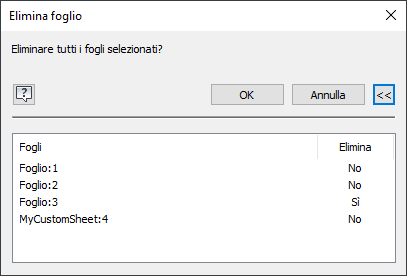

Come eliminare fogli di disegno
  1. Nel browser, selezionare uno o più fogli da eliminare.
  2. Eseguire una delle operazioni seguenti:
    • Fare clic con il pulsante destro del mouse e scegliere Elimina dal menu visualizzato.
    • Utilizzare il tasto CANC.
  3. (Facoltativo) Per modificare i fogli selezionati per l'eliminazione, nella finestra di dialogo Elimina fogli, fare clic su Altro , quindi fare clic su Elimina per specificare quali fogli eliminare.
  4. Fare clic su OK per eliminare i fogli specificati.
