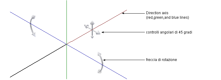

I diversi elementi nella visualizzazione del Percorso ortogonale 3D per tubi rigidi con raccordi includono:
Mostra la direzione valida per il punto del percorso successivo. Fare clic sulla linea per aggiungere un nodo in tale direzione. In combinazione con Snap punto, è possibile definire un punto di riferimento nella direzione dell'asse dalla geometria di riferimento.
Consente di visualizzare le possibilità di rotazione per il punto successivo del percorso e consente una rotazione libera. In combinazione con Snap rotazione, è possibile ruotare l'asse di direzione per imporre un orientamento rispetto alla geometria di riferimento.
Modifica la direzione con incrementi di 45 gradi. Questa opzione è disponibile solo quando la direzione del percorso a 45 gradi è impostata per lo stile attivo.
