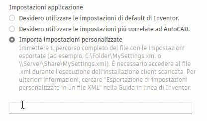

Opzione 3: Importazione delle impostazioni di personalizzazione.
Importa le impostazioni personalizzate di Opzioni applicazione da un file .xml creato nella finestra di dialogo Opzioni applicazione. È possibile gestire le impostazioni di Opzioni applicazione memorizzando e applicando le impostazioni in un file con nome.
Per importare impostazioni personalizzate: immettere il percorso completo e il nome del file XML nel file XML contenente le impostazioni esportate. Questo file deve essere accessibile in questa posizione durante l'esecuzione dell'installazione client scaricata.
