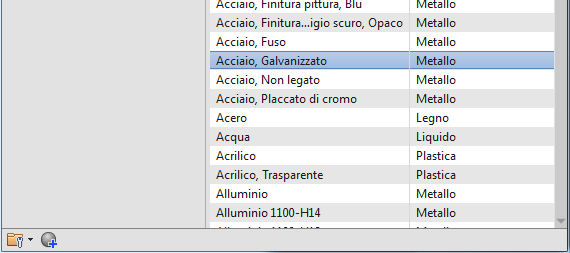

  3. Nella barra degli strumenti del browser, in basso, fare clic su Gestione > Crea nuova libreria
  4. Specificare una posizione e un nome da assegnare alla cartella per la libreria personalizzata e fare clic su Salva.

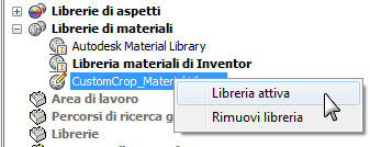

  4. Per rendere la libreria aggiunta una libreria attiva, la prima utilizzata per la ricerca o il riferimento, fare clic con il pulsante destro del mouse sul nodo della libreria e selezionare Libreria attiva.

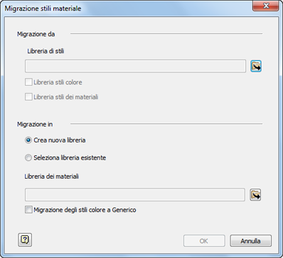

  3. Nella barra degli strumenti del browser, fare clic su Migrazione stili di Inventor.
  4. Nella finestra di dialogo Migrazione stili materiale, specificare la posizione Migrazione da in cui si trova il file InventorMaterialLibrary.adsklib o della libreria personalizzata. Per impostazione predefinita, il percorso è C:\Utenti\Pubblica\Documenti\Autodesk\Inventor [versione]\Design Data\Materials.
  5. Specificare la posizione di Migrazione a che di solito corrisponde al file InventorMaterialsLibrary.adsk o a una libreria personalizzata da creare. Per impostazione predefinita, il percorso è C:\Utenti\Pubblica\Documenti\Autodesk\Inventor [versione]\Design Data\Materials.

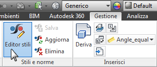

  3. Nella scheda Gestione, gruppo Stili e norme, fare clic su Editor di stili.
  4. Nell'Editor di stili, fare clic su Importa.

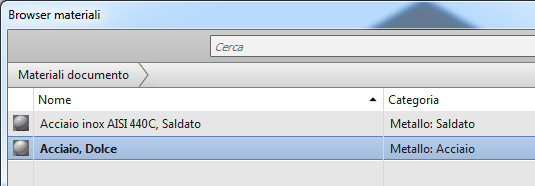

  8. Aprire il Browser materiali; in Materiali documento sarà possibile visualizzare il materiale. Non è ancora in una libreria da utilizzare con altri componenti.

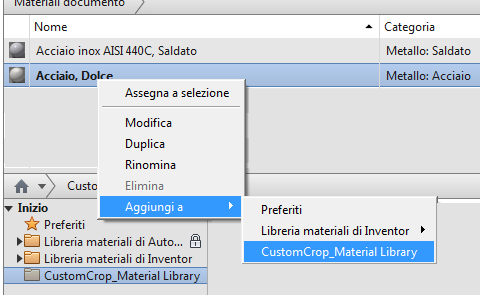

  9. Trascinare l'aspetto importato nella libreria personalizzata. In alternativa, fare clic con il pulsante destro del mouse sull'aspetto e, in Aggiungi ad elenco, selezionare la libreria in cui l'aspetto verrà memorizzato.
