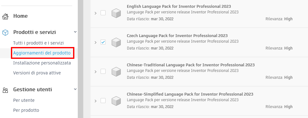

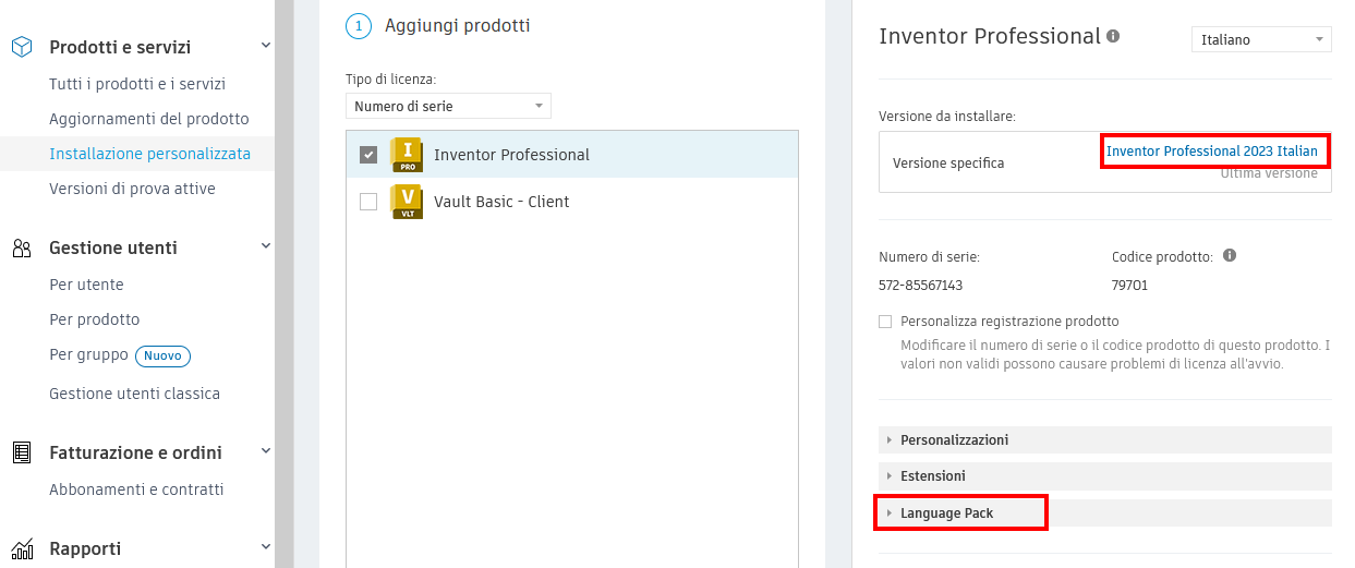

Passare a Installazione personalizzata nel riquadro sinistro, selezionare la versione della release di Inventor, espandere l'elenco a discesa Language Pack e selezionare i Language Pack da installare.
In alternativa, passare ad Aggiornamenti del prodotto nel riquadro sinistro e selezionare i Language Pack da installare.
